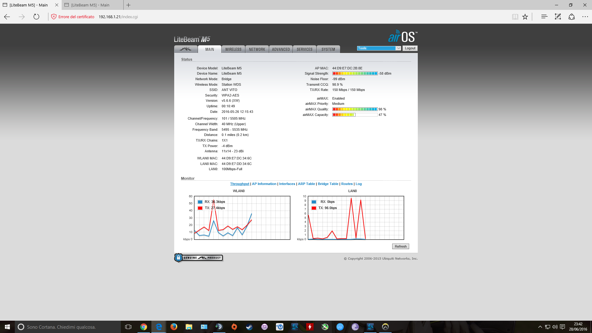

Ok ho regolato ancora mettendo la stessa potenze per tutte e due le antenne e ho ottenuto questo
Ho notato una cosa molto strana. In pratica il telefono di mia madre un ngm del dopo guerra funziona la rete e infatti naviga senza problemi, invece il mio portatile e il mio cellulare no. Come mai?

Adesso le antenne sembrano funzionare bene, la prova che puoi fare ora secondo me è testare la navigazione via cavo dal Digicom quando via WiFi non va.
Tipo sul Digicom hai disabilitato il DHCP? Gli IP devono essere assegnati dal TP-Link...

Mmmmm...no, in realta avvolte non riesco nemmeno ad accederci, dovro fare delle prove domani

Ok disattivato il DHCP e funziona alla perfezione...vedo come va :ave: :ave: :ave:

il problema è che avevi il dhcp ablitato su entrambi i router e quindi i dispositivi non sapevano da chi prendere l'ip
