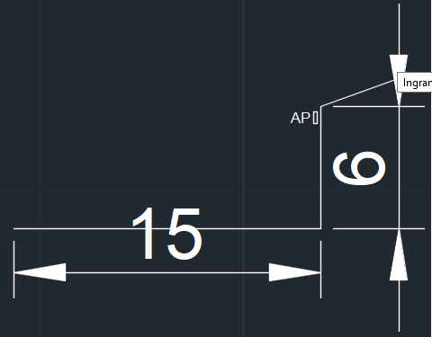

devo installare un router all'esterno per coprire un'are esterna. L'antenna router dovrei installarla a circa 6 metri di altezza sulla parete dell'appartamento e ho necessità di coprire un raggio di circa 10/15 metri quale prodotto mi consigliate a 2.4 Ghz o dual band

single band NSM2 ( direttiva ). Dual band ci vorrebbe un prodotto Uni-Fi tipo la UAP-MESH-PRO ( omnidirezionale con beamforming ).

Ciao thema3x ma la NSM2 installandola come da schema che ti allego riesco a coprire l'area sotto sin da subito?

NSM2 va bene, ma devi prendere la sua staffa per poterla inclinare verso il suolo, almeno di 15° - 20°.
