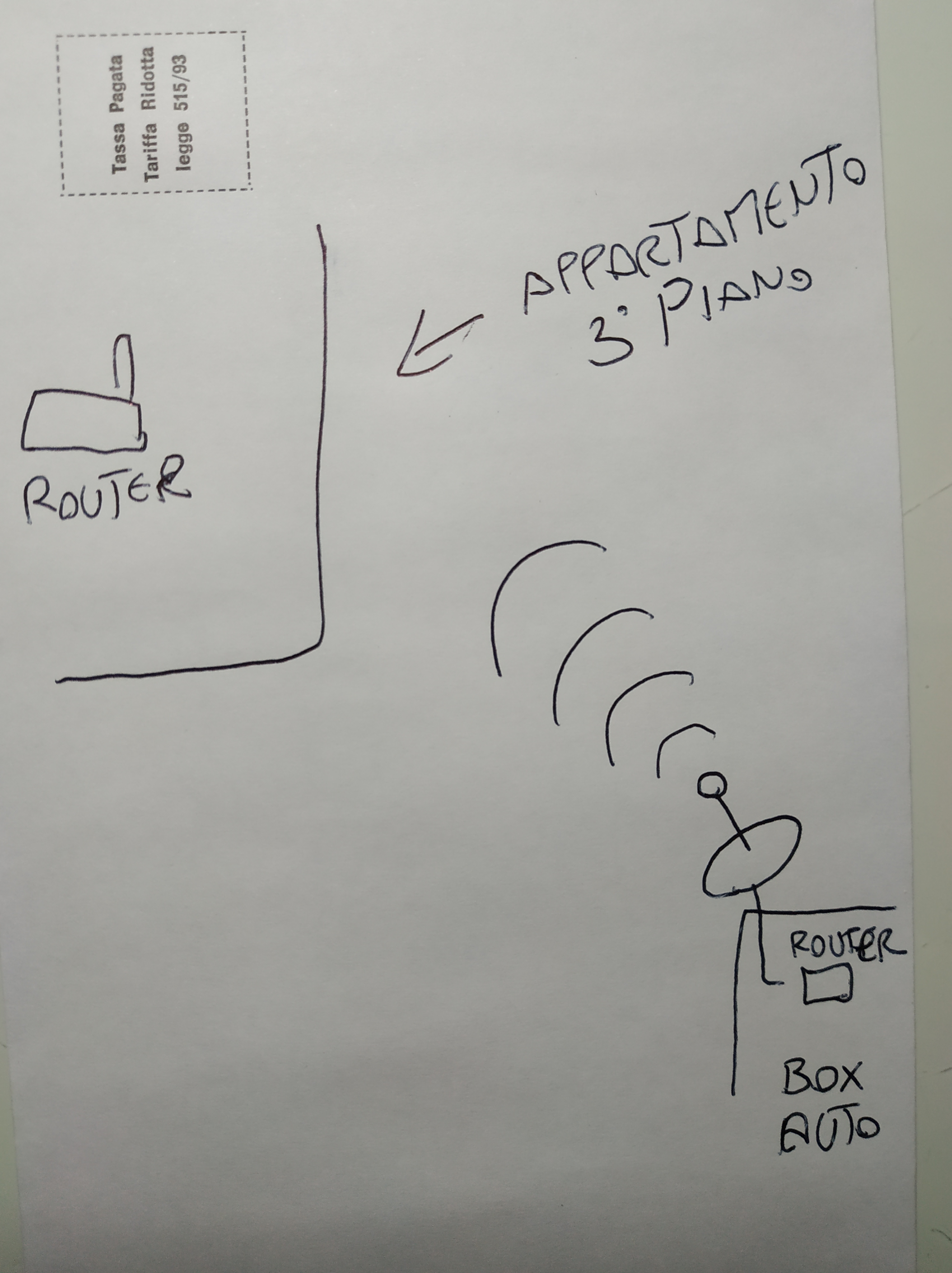

Ciao a tutti amici, questa è la prima volta che scrivo in questo bellissimo forum, avrei bisogno di un parere.. abito in un appartamento al terzo piano sotto casa al di là del giardino abbiamo un piccolo locale di una ventina di metri quadri che lo teniamo come box.. il problema perché il segnale wireless che ho nella stanza della mia casa al terzo piano non arriva nel box che sulla strada... Ci sono circa 20 massimo e ripeto massimo 30 metri che separa il box dall'appartamento.... Vorrei far arrivare il segnale wireless del mio router e ho pensato di acquistare un'antenna ubiquiti... Ora vi chiedo...tecnicamente.. se installo l'antenna sopra il box e la connetto a un router potrei prelevare il segnale wireless del router del mio appartamento e trasmetterlo nel box?... Allego fotografia.…grazie mille a tutti.

metti una coppia, una lato appartamento (access point), una al box (station). in uscita dall'antenna al box metti un secondo AP all'interno se ti serve il wifi per i cellulari/PC, o uno switch eth se hai bisogno di più porte rj45

:okok: idea corretta !!
