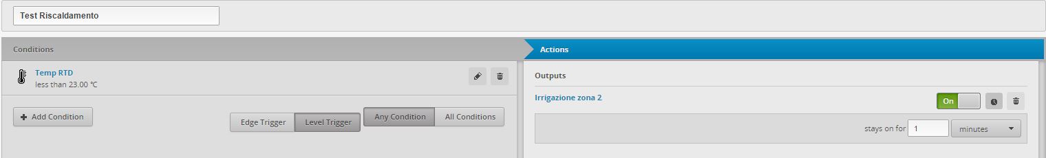

Salve, sto provando a configurare delle regole per utilizzare un mport come termostato, ho un sensore che mi rileva la temperatura ed un sensore che mi da l'uscita.
Ho notato prima di tutto che dovrei fare due regole:
- se la temperatura è minore di xxx accendi l'uscita
- se la temperature è maggiore di xxx spegni l'uscita
in questo modo sembra funzionare
se invece creo una condizione se la temperatura è minore di xxx
e poi faccio una regola che:
- se la condizione è vera accendi l'uscita
- se la condizione è falsa spegni l'uscita
non funziona
con la condizione nel momento in cui voglio modificare la temperatura avrei potuto farlo solo in un punto e non in entrambe le regole
Avete suggerimenti?
Grazie

Dovrei aver risolto in questo modo:
In questo modo dovrebbe fermare automaticamente l'uscita dopo un minuto
