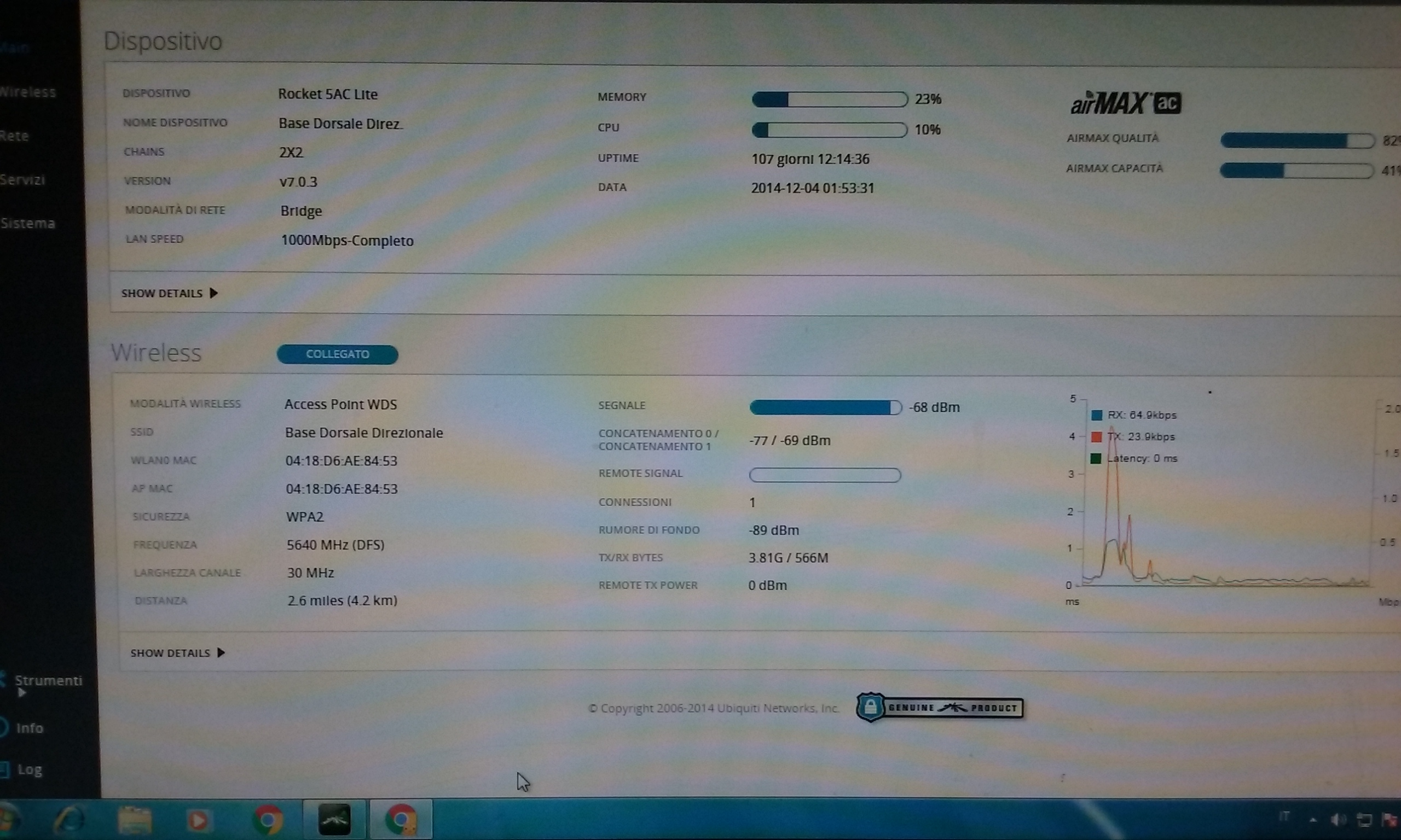

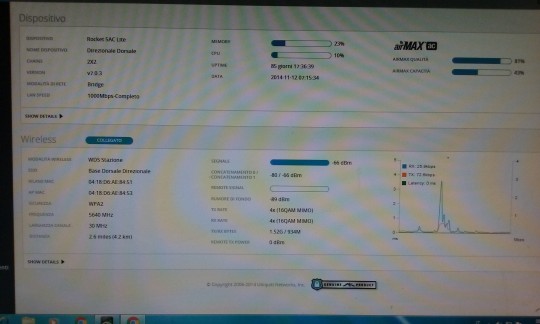

Ho un problema su un link PTP creato con 2 Rocket M5 AC Lite. Ho creato una dorsale con le AC5Lite dove lato access point ho uno switch 8 porte da cui attinge la connessione internet e lato AC5lite lato station vado a servire 4 settoriali con relative Rocket M5. Vi sono solo 5 clienti al momento . Ora il mio problema è che in una giornata il link- dorsale mi cade diciamo spesso . Praticamente la connessione data dalle 2 AC5Lite mi resta in piedi per 4 o 6 ore e poi cade per un minuto e poi risale.
Qualcuno sà darmi qualche informazione in merito?. Ho provato a cambiare i cavetti coassiali che collegano le LITE AC alla parabola , ma nulla è servito.
Grazie

servirebbero + info o quantomeno screen shot dei due dispositivi AC dorsali.
Con che bw stai lavorando ? Che valori di connessione nominali hai ? Che tipo di zona di traffico è la tua, con molto traffico ?!
Ricordo che gli A/C, usando il doppio della banda rispetto a gli A/N, sono il doppio più sensibili alle interferenze in generale e all' intervento del DFS soprattutto, che con gli ultimi fw è diventato + invadente del desiderato ...
Sicuro che qualche tua settoriale quando va in carico non va sui canali della AC e fa ingaggiare il DFS ?

Provabile che lato station AC la parabola ha dei problemi. Ho monitorato la cosa e riscontro che la connessione cade proprio ogni ora per pochi secondi su lato Station AC .

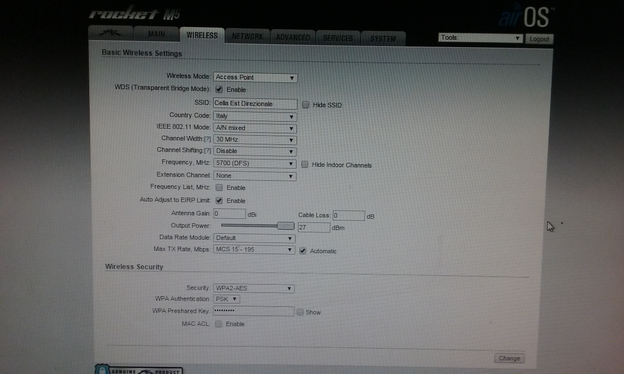

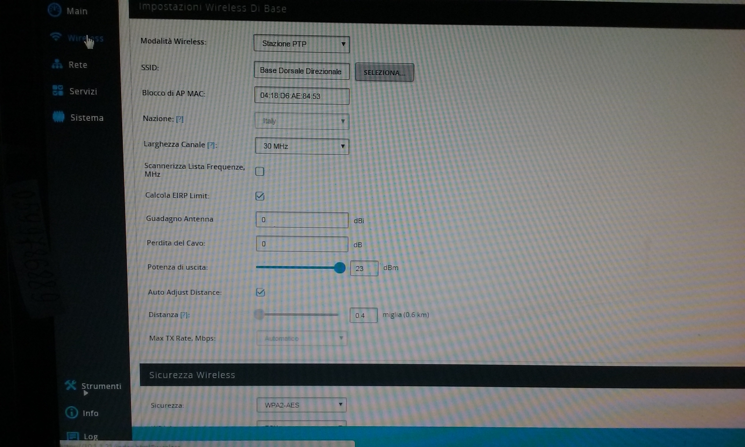

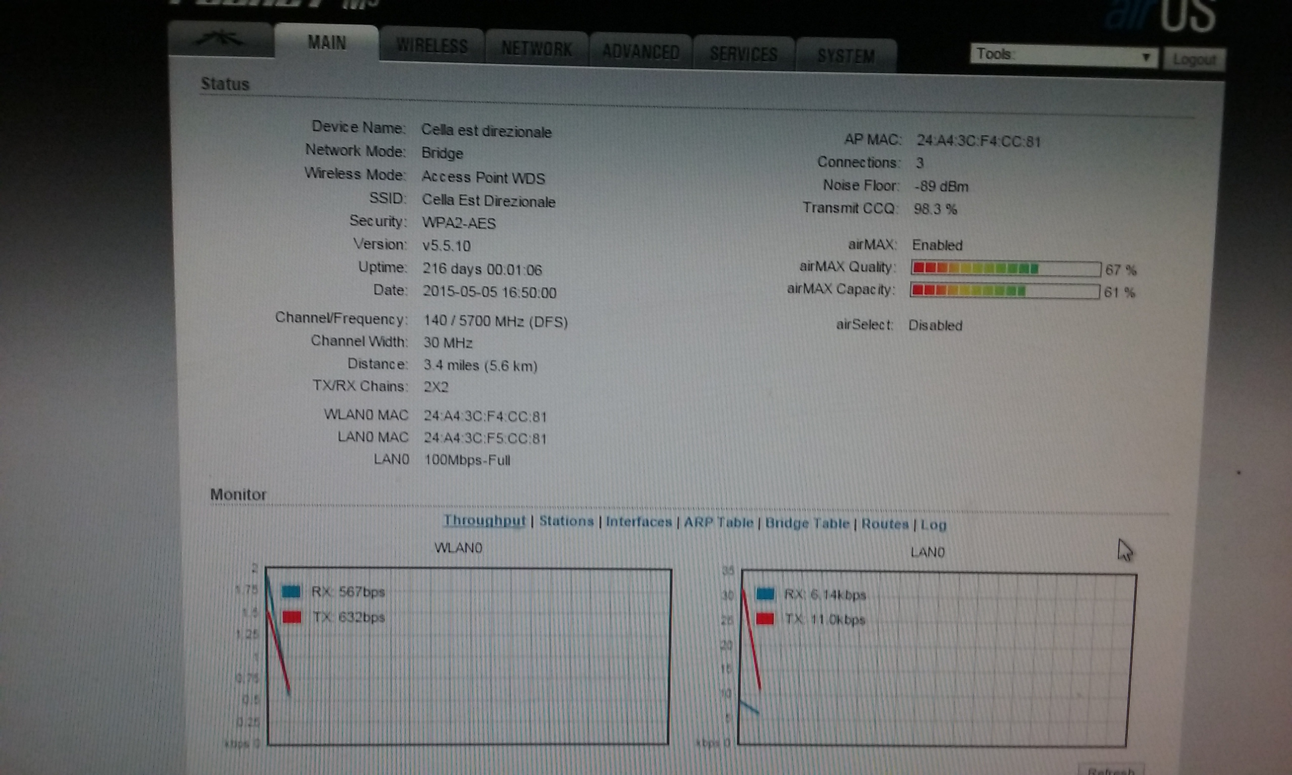

Ho allegato foto delle relative AP e Station dorsali e AP Settoriale con clienti agganciati.

Apparati Airmax stanno usando un vecchio firmware (5510) ad oggi non + conforme alle normative, dovreste adeguare al 5.6.3.
Con 27dBm di gain che settori montate sulle rocket ? :oo: Ho idea che stiate usando molto + dei 30dBm (1W) ammesso dalla Legge ...cosi ad occhio direi che potreste nel caso peggiore con una settore da 15dBi, essere sui 42dBm .... umh...10W+ ?! Non è il caso di adeguarsi al limite di legge ? Cosi non è un po troppo ?!! :ninja: IL CAMPO ANTENNA GAIN NON DEVE STARE A ZERO, MA LI VA INSERITO IL VALORE IN dBi della settore collegata...
Per quanto alle AC dorsali, ci sono più di 6dB di differenza tra H/V ... il che vuol dire che un canale va ad un quarto dell' altro ... siete fuori orientamento, dovete allinearle molto meglio di cosi per farle andare bene.
Per il problema del drop di connessione potrebbe tranquillamente essere anche un problema di DFS: calate la potenza dei settori a norma e vedrete che ci saranno molti meno problemi.
Airfiber X .... 300Mbps con il binocolo...e a voi della MP sistemi .... che uscite con 10W+ su 1W ammesso dalla legge non dovrebbero darvi neanche una pico da usare ... anche installatori professionisti .... :brav: :brav:

Grazie per le preziose informazioni. La bts è in piedi da poco e in modo sperimentale. Quindi si stavano facendo prove varie. In ogni modo la potenza verra limitata ai valori di legge. Faro le dovute modifiche e ti saprò dire.
