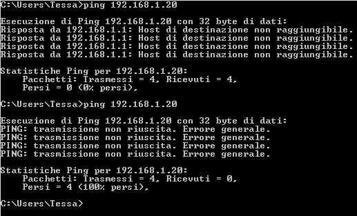

ormai è fatta, comperata e provata, avvivavo al menù tranquillamente, ho provato a settarla come nella guida e dopo averla spenta non arrivo più ad entrare con l'192.168.1.20, sull'antenna, ho provato con il tasto reset ma niente, si accende il primo led verde e il secondo della rete, ho fatto il ping e mi da come l'allegato. Penso di buttarla....
TheMa3x quale prodotto mi consigli !

di solito nuove non si brikkano mai cosi ... sono prodotti professionali e normalmente robusti ... è strano ! Al limite puoi provare un TFTP recovery ..
Secondo me la buona vecchia nanostation è la + versatile della gamma airmax.
