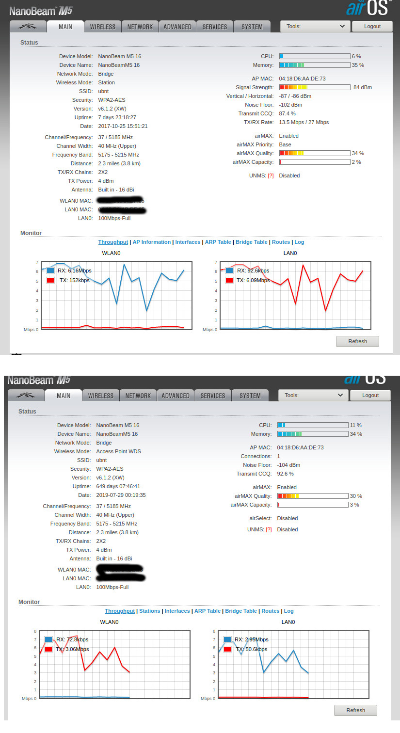

ho due Nanobeam M5 MBE-M5-16 che uso già da qualche anno. Li uso per fare un collegamento tra due punti che distano 3.2km in linea d'aria senza ostacoli. All'inizio non mi sono preoccupato molto che il segnale non era potentissimo perché non utilizzavo intensamente internet. A causa del coronavirus adesso necessito di più banda e noto le limitazioni. Se guardo l'interfaccia WEB dei dispositivi noto che il livello del segnale varia dai -85dB ai -88dB.
Se faccio uno speedtest ottengo 2Mbit in download e 0.15Mbit un unload e un ping di 14ms
Allego anche le due schermate "MAIN" dei miei due dispositivi.
Inoltre ho visto che la potenza è regolata su 4dB che aggiungendo ai 16dB dell'antenna fa 20dB( 100mW) mentre in Svizzera sulla frequenza di 5GHz si può avere una potenza di almeno 500mW e anche 1W (https://www.ofcomnet.ch/api/RIR/1010). Come mai? Ho verificato e i due dispositivi sono configurati sulla nazione corretta
Anche la data dei due dispositivi è stana non corrisponde (una è 2017 e l'altra 2019)
Grazie per l'aiuto

PS. Ho dimenticando di dire che ho provato ancora ad allineare le due parabole ma sono arrivato al massimo fino a -84 dB

giancarlo64 ha scritto:PS. Ho dimenticando di dire che ho provato ancora ad allineare le due parabole ma sono arrivato al massimo fino a -84 dB
se non scendi sotto -64/68 ... non avrai molte speranze .. controlla che non ci siano ostacoli .. in linea diretta .. e dato che ci sei controlla con airview eventuali interferenze di canale...
ps . dimenticavo sei outdoor .. quindi vai almeno sopra i 5500mhz ...con dfs
