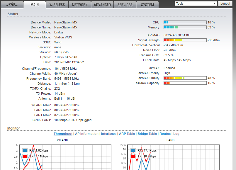

Messaggiodi MauroCio » 2 gennaio 2017, 16:27
Salve, mi sono appena affacciato al mondo Ubiquiti, ho la necessita di effettuare un ponte radio circa 900 m nel cuore di Roma per portare connettività in fibra da una sede all'altra non coperta da fibra. Ho stabilito il ponte, pingo il router remoto anche l'IPScan funziona, ma anche se connesso alla rete non riesco ad aprire le pagine in HTTP.
Inoltre, come va usato il tool allineamento antenna?
Grazie e scusate se sarà la prima di tante domande.
Buon Anno
Mauro
MauroCio
Messaggi: 4
Iscritto il: 23 dicembre 2016, 15:20
Re: [Guida] Link P2P per condividere ADSL o unire due LAN
Messaggiodi thema3x » 7 gennaio 2017, 22:58
il tool per l' allineamento semplicemente offre - con il posizionamento della barra nell'area di intesse, maggiore risoluzione sulla lettura dei segnali, tutto qui, non fa nulla di particolare.
Per quanto all'accesso alle GUI, potrebbe essere un problema di configurazione dei parametri di rete LAN. Sono tutte in DHCP client o in IP fisso ? Se in IP fisso, gateway e DNS sono coerenti con la tua infrastruttura ?
