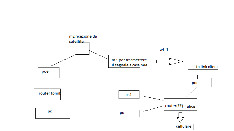

Messaggiodi trikke99 » 19 febbraio 2015, 15:32

salve a tutti, premetto che ho gia utilizzato il tasto cerca, ma le mie scarse conoscenze non mi permettono di trovare delle analogie con la mia situazione, quindi se ci fosse gia un topic che risponde alle mie domande vi prego di linkarlo.
nel mio paese purtroppo non arriva l'adsl con cavo telefonico, quindi sono costretto ad utilizzare rete ivo, che oltretutto funziona anche bene la maggior parte del tempo, ora i miei genitori hanno un ontratto, io abitando a circa 50 m vorrei condividere questa adsl, ho quindi acquistato una nano station m2 come ripetitore e un acces point della tp link per usarlo come client(ho anche un vecchi router alice che vorrei utilizzare per ridistribuire il segnale all'interno di casa mia.
l'immagine seguente è lo schema della rete che vorrei realizzare.
rete wifi.png (9.16 KiB) Osservato 4780 volte
la cosa che non riesco a capire è come devo configurare la nano che utilizzo per inviare il segnale a casa mia, in quanto non ho la possibilita di collegarla al router, ma devo collegarla direttamente all'antenna che uso per ricevere il segnale satellitare. potreste dirmi esattamente come deve essere cofigurata la nano station?
grazie in anticipo a chiunque mi vorra aiutare.

Re: configurazione nanostation m2
Messaggiodi thema3x » 19 febbraio 2015, 20:36
se l' arrivo SAT distribuisce DHCP, ambo le M2 dovrebbero andare in Bridge-WDS, una AP e l' altra STA, senza differenza. Cosi crei un cavo di rete trasparente ( = al rame ) che ti porta in giro il DHCP.
Poi i giri strani di routing ambo lati e i link con stazioni di terze parti sono cosa tua!
Messaggiodi trikke99 » 19 febbraio 2015, 21:13
quindi quella che uso per mandare il segnale a casa mia imposto la parte wireles come acces point o acces point repeater? (con wds attivo), mentre la parte network come bridge, non come router giusto? e il dhcp??
trikke99
Messaggi: 2
Iscritto il: 19 febbraio 2015, 13:54
Messaggiodi thema3x » 20 febbraio 2015, 9:52
AP, non AP-Repeater. Lascialo stare quello ...
il DHCP ti arriva dalla rete SAT e viene trasportato pari pari a come è, da una parte all' altra del bridge radio.
